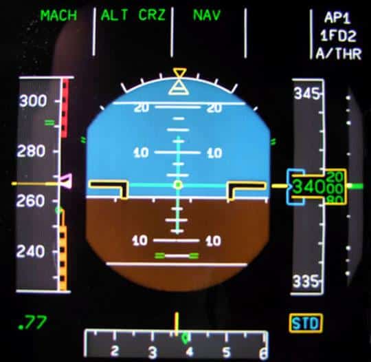

Membre du groupe 'En chair en Os et en Cuir' borneater Message Posté le: Ven 27 Mai 2016 22:13 Sujet du message:
Inscrit le: 20 Mai 2015
Messages: 698
Donc en gros, la moto se promène avec un horizon artificiel, sauf qu'on ne le voit pas…
